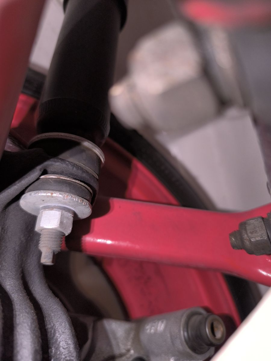

mam problem z amortyzatorami , montuje na razie te ktore w bagazniku lezaly tylko ze sobie rady dac nie umiem jak te poduszko pomontowac wiec zrobilem fotko czy tak dobrze jest
https://ibb.co/ZXkg8Sp
https://ibb.co/PmkVZ2F
moze ktos oberzy i powie czy tak jest ok ?
pozdrawiam

Ma być jak na 1 zdjęciu podkładka gumka, taki zestaw do auta. W bagażniku gumka, podkładka i nakrętka i tak złożone powinno się trzymać nadkola. I takie samo ustawienie gumek do zwrotnicy, czyli podkładka, gumka, zwrotnica, gumka, podkładka.
Mam nadzieję że jakoś pomogłem.
AAAA i najważniejsze gumki przednie i tylne różnią się średnicą.

czyli gora jest ok a na dole za duzo podkladek , biore sie za montaz

Mniejsze - cieńsze talerzyki leżą na zwrotnicy potem guma i znowu talerzyki grubsze bądź podkładki.

ale to chyba jest zle
https://ibb.co/ydF9Psr
wiec zrobilem tak : https://ibb.co/7KYdVSM , trzeba w ogole podkladke sprezynowa jak jest sruba samozabezpieczajaca ?
a i jescze gora , irytuje mnie drugi amortyzator , czy tam miseczka w ogole potrzebna ?
https://ibb.co/8KDDKD0
dziekuje za pomoc

Tych miseczek masz za dużo. Tak jak kolega wyżej pisał. przy zwrotnicy, tylko od strony zwrotnicy cienkie miseczki, a od strony amortyzatora i nakrętki albo gruba miseczka, albo płaska podkładka.
U góry miseczki przy nadkolu są niepotrzebne i tylko po stronie amortyzatora i nakrętki albo gruba miseczka, albo płaska podkładka.

dziekuje bardzo za fotke , tak zrobilem :-)
