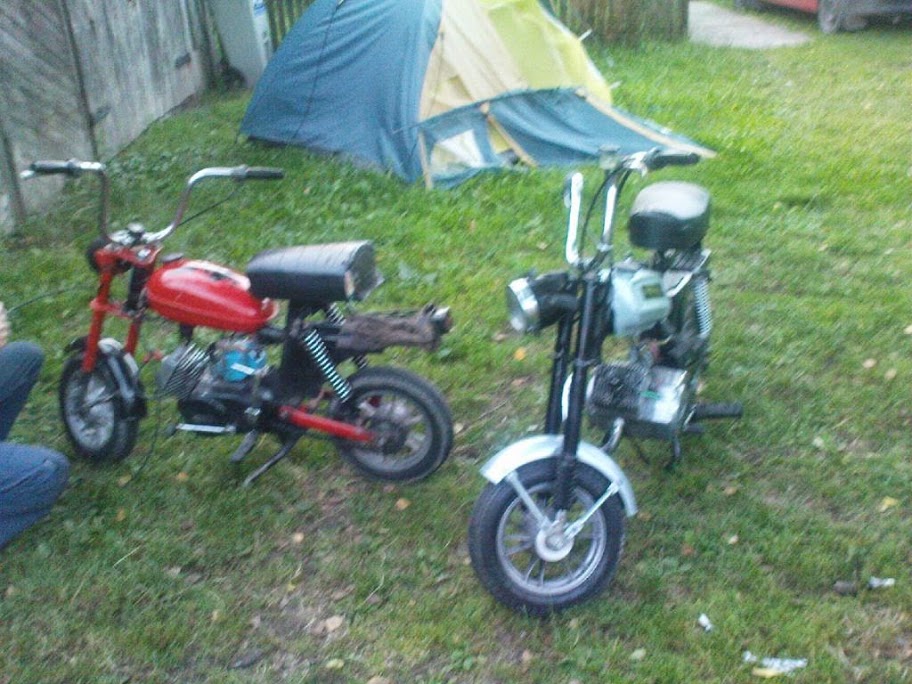

Gdy wróciłem do domu, od razu z kumplem udaliśmy się na przejażdżkę. Niestety, okazało się, że spadające biegi to wina prawdopodobnie złej regulacji lub wadliwego automatu zmiany biegów, co ponoć jest częste w silnikach 019. Po zdjęciu dekla okazało się, że luz na automacie zmiany biegów został zniwelowany poprzez użycie kleju… Kolega wyregulował biegi jak najlepiej się dało i starałem się bić kolejne kilometry ze spadającymi 1 lub 2.
Fotki z tamtego dnia:

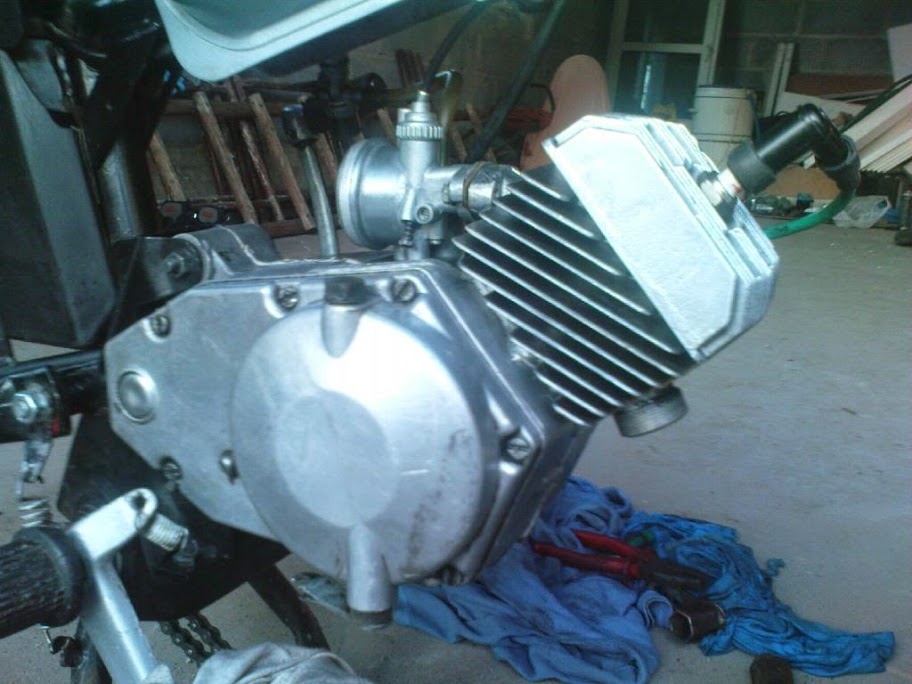

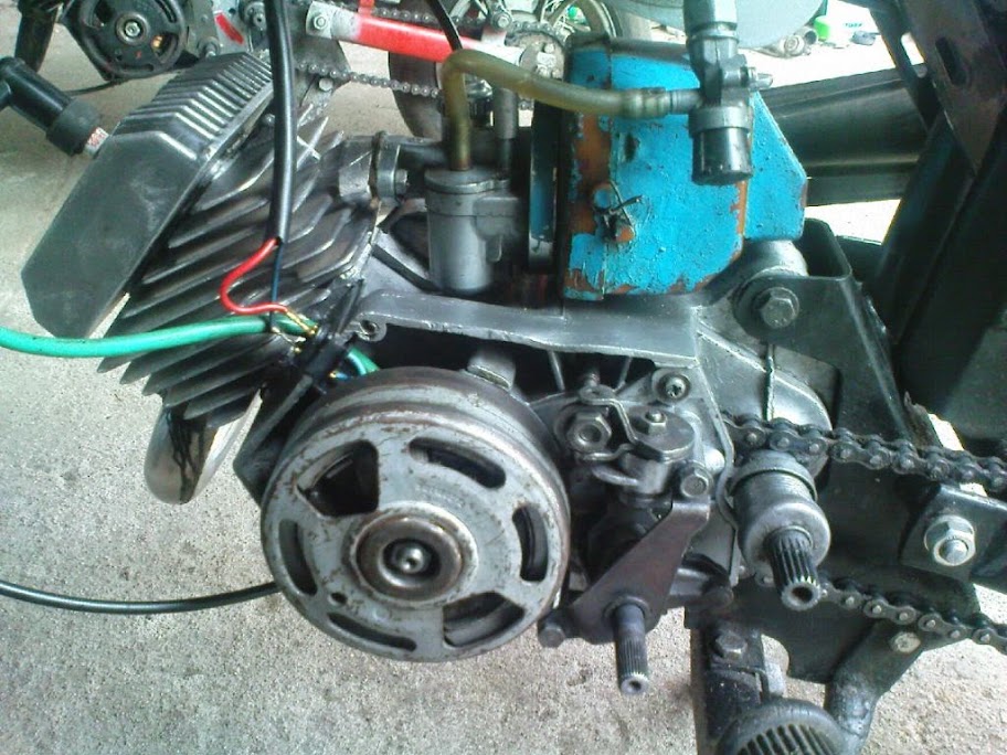

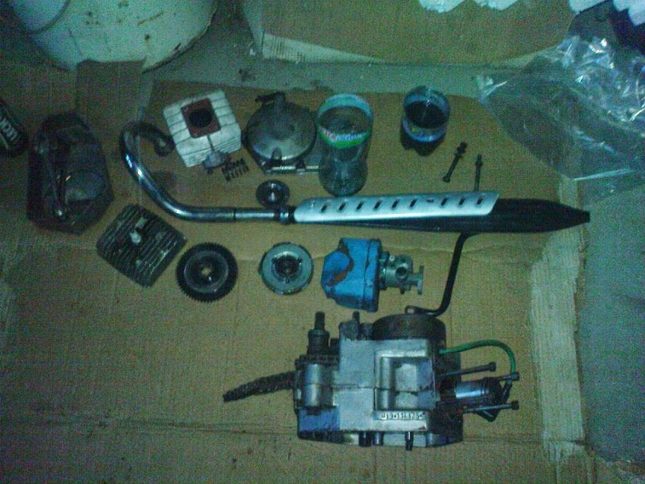

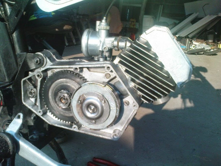

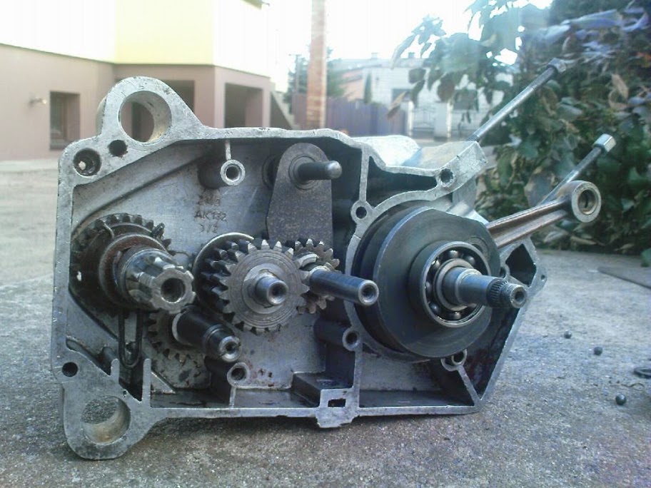

Nastał rok 2012 i po podejrzeniach, że skrzynia została złożona bez podkładek postanowiłem rozebrać silnik i zafundować mu mały remont. No i bingo, faktycznie nie było niektórych podkładek. Silnik dostał nowe uszczelniacze, łożyska, sworzeń tłoka z zabezpieczeniami, pierścienie oraz przesuwkę zmiany biegów. Po złożeniu biegi spadały tylko na bardzo wysokich obrotach, więc już byłem zadowolony z o wiele bardziej komfortowej jazdy. Założyłem też pusty wydech, co by było mnie słychać na drugim końcu wsi. :twisted:
Mała sesja przed rozłożeniem silnika:
A tu już rozpoczęty remont:

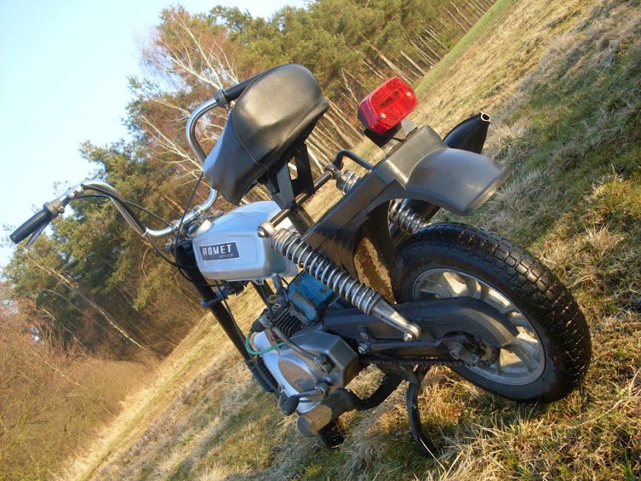

Osiągi się polepszyły, motorynka osiągała już te swoje 50 km/h bez większych problemów.
Dostała także sprawniejszy automat zmiany biegów.

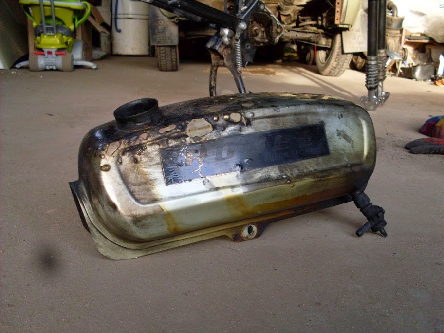

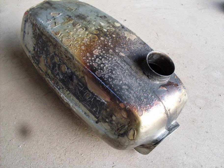

Po odpaleniu nagle pojawił się ogień na gaźniku, poszło po wężykach paliwowych, no i niestety powstało piękne ognisko… Połowa plastikowych i gumowych rzeczy spłonęła tzn. schowek, błotnik, linki, do tego jeszcze doszedł bak, siedzenie, manetki i wiązka.
Tak wyglądał bak:

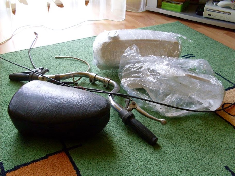

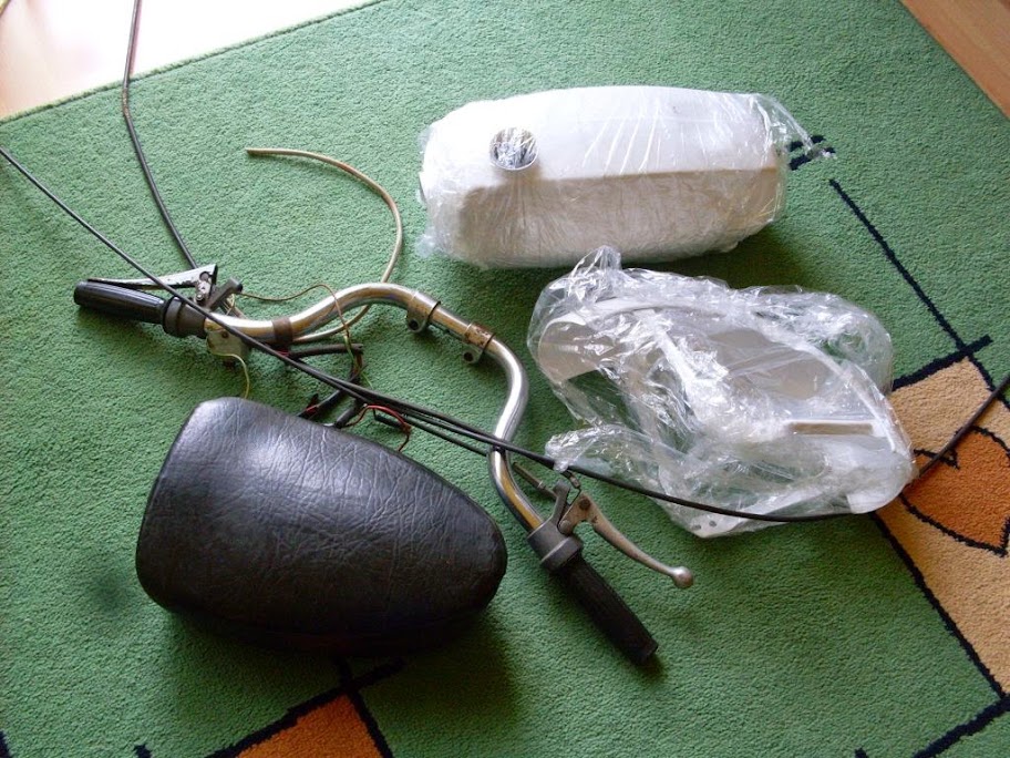

Aktualnie Romet jest w stanie powolnej reanimacji, na razie ogarnąłem kilka fantów:
