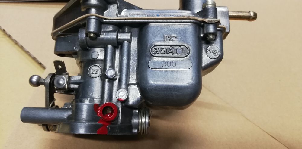

Mogę mu polecić ten model? https://www.olx.pl/d/ofer...D5-IDQxJn3.html

Gaźnik EL ma ośkę 8mm. Moduł cut-off wymaga elektrozaworu i stycznika przy przepustnicy. Jeśli to założysz będzie działać. Ten gaźnik z olx nie otwiera się.

U mnie otwiera się normalnie. Może wrzucę zdjęcie z ogłoszenia, model 28S1A-1 typ 300. Jak widać, stycznik jest:
Myślałem, że to ma bardziej skomplikowaną konstrukcję niż elektrozawór i stycznik przy przepustnicy, zrobi się w takim razie :)
