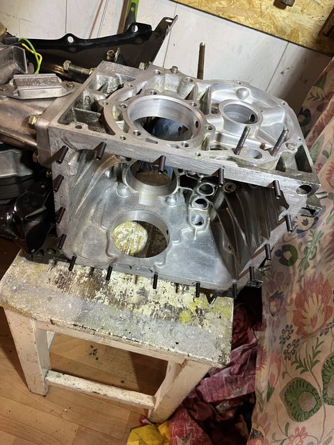

Auto miało zostać uruchomione i przygotowane na sezon 2023, skończyło się na kilku drobnych zmianach i... wyciągnięciu silnika. Obecnie silnik rozłożony w drobny mak, czeka od maja, żeby coś z nim podziałać. Przy okazji skrzynia też wyleciała, żeby zrobić porządek z wyjącym przełożeniem głównym.

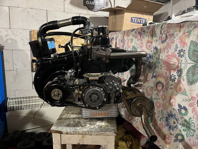

Koniec tej bylejakości, trza odświeżyć temat.

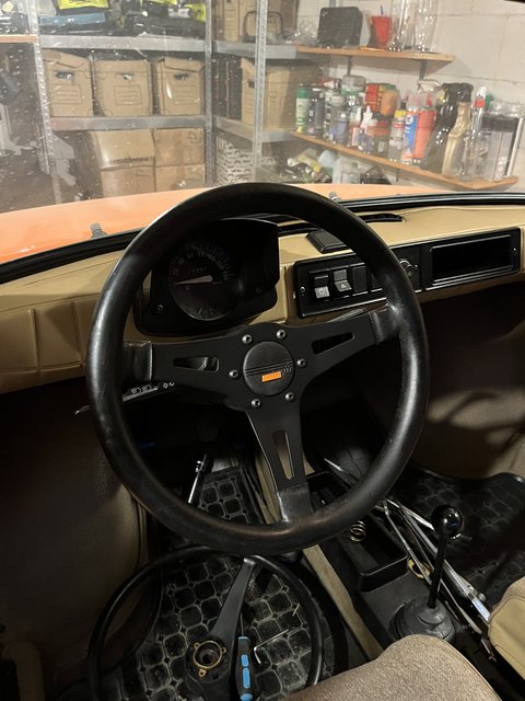

We wnętrzu powiało świeżością. Wleciała nowa kierownica.
Z zewnątrz zmiany kosmetyczne, ale dużo wnoszące. Inne wloty powietrza w tylnych błotnikach, poprawne maluchowskie ramiona wycieraczek, zamontowane chlapacze oraz usunięta ramka tablicy rejestracyjnej z przodu.

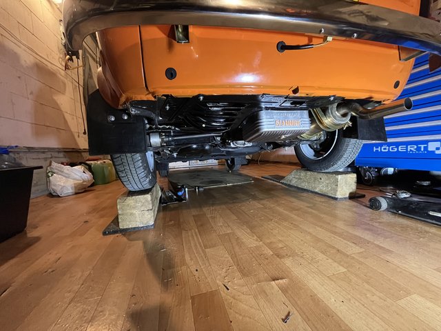

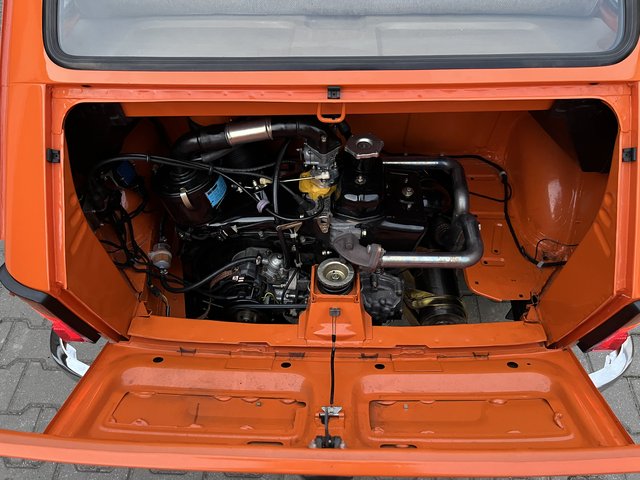

Najwięcej podziało się pod maską. Skrzynia trafiła do Bezimiennego na drobny serwis. Silnik złożony od nowa. Delikatnie poprawiona seria. Tak, żeby pasowało do kierownicy. Zagościł wydech z nierdzewki 2-1 z miejscem pod sondę oraz aluminiowa miska oleju 3,5l. Swojego montażu na aucie doczekała się także "gitara", która czekała gotowa od... 2019 roku :lol2:
To jak to zawsze bywa wszystko sie poprzeciągało i z sezonu 2024 zrobiło się 4 dni jazdy po okolicy jako docieranie xD Przy docieraniu straciły się biegi. Powrót do domu na 2 i 4 biegu. Winna okazała się pęknięta tulejka gumowa w koszu drążka zmiany biegów. Przy okazji szlajania się po okolicy i docierania udało się takie fotki ustrzelić :)
Pozdrawiam
Niziur ;)

Może się też dowiem w końcu, gdzie można znaleźć te abarth miski olejowe, bo widzę u kolejnej osoby, a kolega się pytał :D Wiem, że mieści więcej oleju, dużo niżej siedzi jak fabryczna?

U mnie tutaj: https://www.fdricambi.com...iter-aluminium/

Zostały tylko 2-3 drażniące mnie rzeczy, tj. boczek drzwi kierowcy, podwinięta wykładzina po stronie pasażera i zbyt miękkie gąbki w fotelach na twardsze. Mechanicznie być może kiedyś wleci prawidłowy zewnętrzny filtr oleju. Tak, na chwilę obecną uważam to autko za całkiem kompletne.
Miskę sobie osobiście sprowadziłem z Włoch. Na priv podrzuciłem Ci linka co gdzie i jak.
