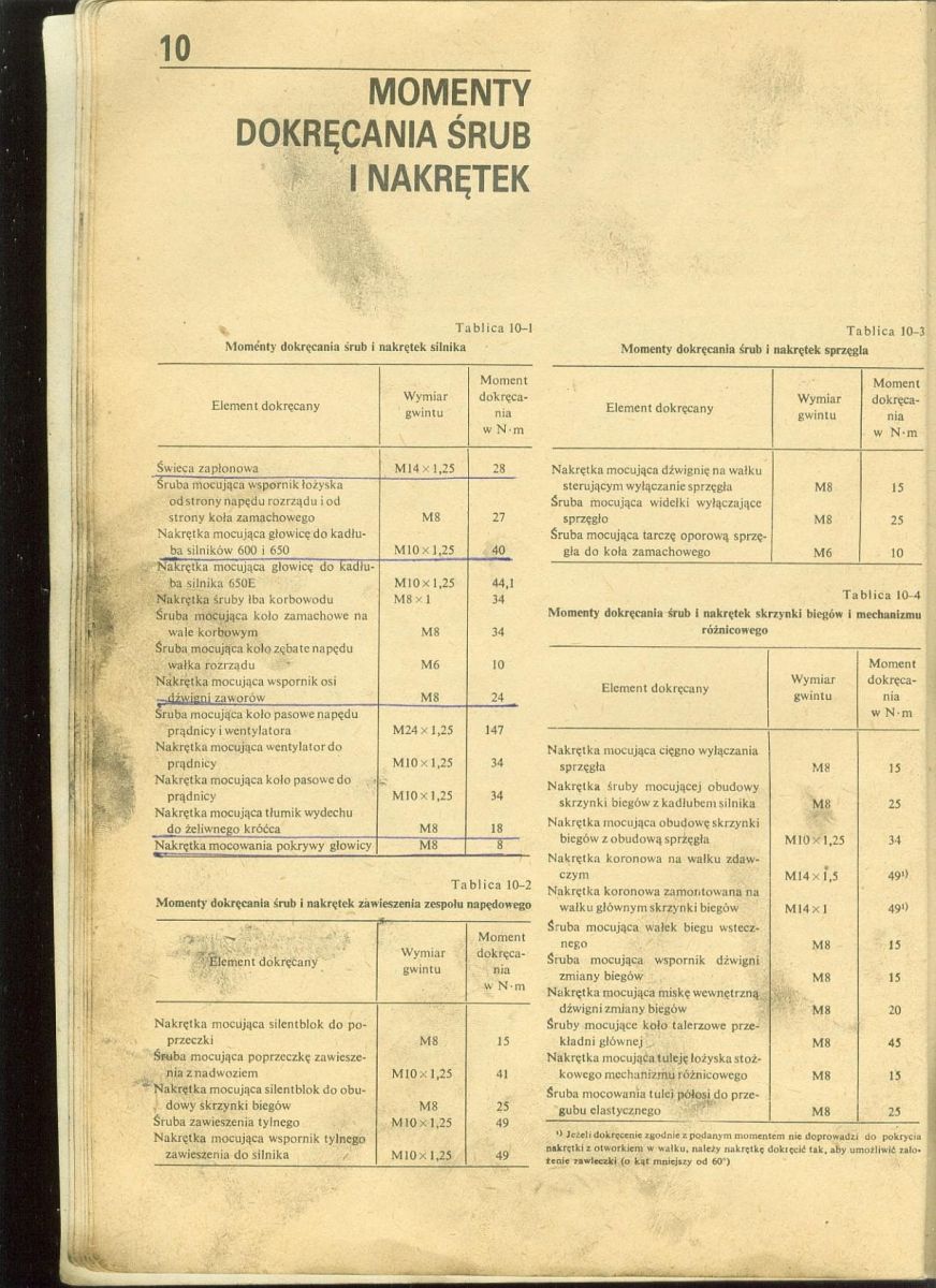

Witam chciałem zapytać jakim momentem dokręcić panewke(podporę wału) ?od strony koła zamachowego, dzięki pytam bo nie jestem pewien czy to jest 27nm

Dziękuje
