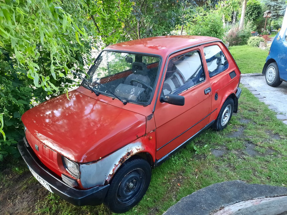

W ogłoszeniu prezentował się tak:
Wyglądał jak śmietnik, ale podłoga i progi na miejscu :)

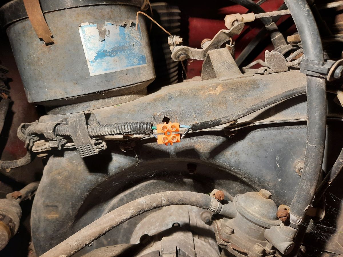

Powodem awarii okazała się kostka czujnika położenia wału. Oryginalną ktoś uciął i zastąpił zwykłą elektryczną, która zaśniedziała :lol2:
Po wyczyszczeniu pompki paliwa, wymianie filtra paliwa, świec i podaniu plaka odpalił od strzała. Silnik ma mały przebieg, 57 tysięcy kilometrów. Chodzi równo, ma moc. Czasem przerywa ale to przez stare paliwo, które zaraz wyjedzie. Ma jeszcze fabryczny tłumik z katalizatorem :D

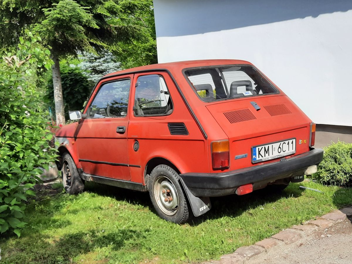

Parę dni po uruchomieniu znalazłem czas żeby obejrzeć w świetle dnia co ja to kupiłem :lol2:
Baza ogólnie trzyma się kupy. Progi bardzo zdrowe, poza małą dziurką z tyłu. Na fabrycznym lewarku podniesie bez problemu a to już dobrze świadczy :D
