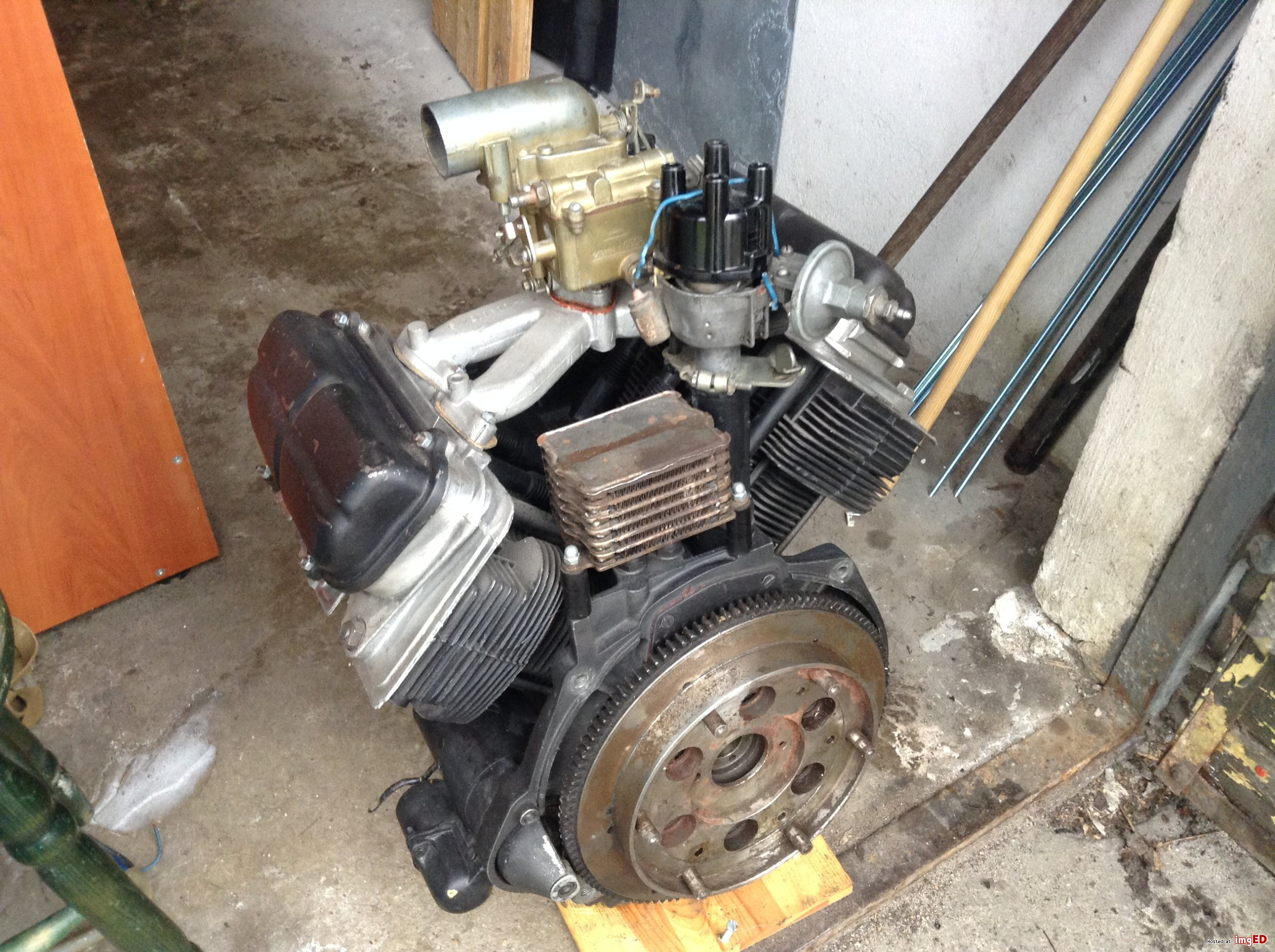

nanab - 2019-07-14, 15:25
zolo napisał/a:
Dodajmy tez ze porsche, garbus, tatra, zaporożec itd. maja chłodnice oleju
Maluch też

Kubica - 2019-07-14, 16:41
nanab napisał/a:
zolo napisał/a:
Maluch też
Seryjny absolutnie nie ;)

nanab - 2019-07-14, 23:27
Kubica napisał/a:
Każdy seryjny miał, tylko przerabiane mogły nie mieć jak ktoś zdemontował.
Kubica - 2019-07-15, 01:27
nanab napisał/a:
Kubica napisał/a:
Chłodnicę oleju? Rozwiń, o co dokładnie Ci chodzi bo chyba mamy na myśli dwie różne rzeczy... .

Daniel22 - 2019-07-15, 10:57
Kubica napisał/a:
nanab napisał/a:
Kubica napisał/a:
Chyba chodzi o to, że maluch ma taką samą chłodnicę oleju jak zaporożec i inne wymienione sprzęty, czyli miskę olejową... :lol:

nanab - 2019-07-15, 17:31
Kubica napisał/a:
Maszynę służącą do chłodzenia oleju.
Daniel22 napisał/a:
Nie wiem jak w zaz ale w maluchu chłodnica jest zamontowana na misce.
zolo - 2019-07-15, 17:52
nanab to ze wentylator dmucha ci na miskę olejowa to nie znaczy ze to jest chłodnica oleju
to jest chlodnica oleju
https://www.google.com/se...img.hdW6puLJHck
Tatra 603
Porsche 911
VW garbus
Zaporożec
