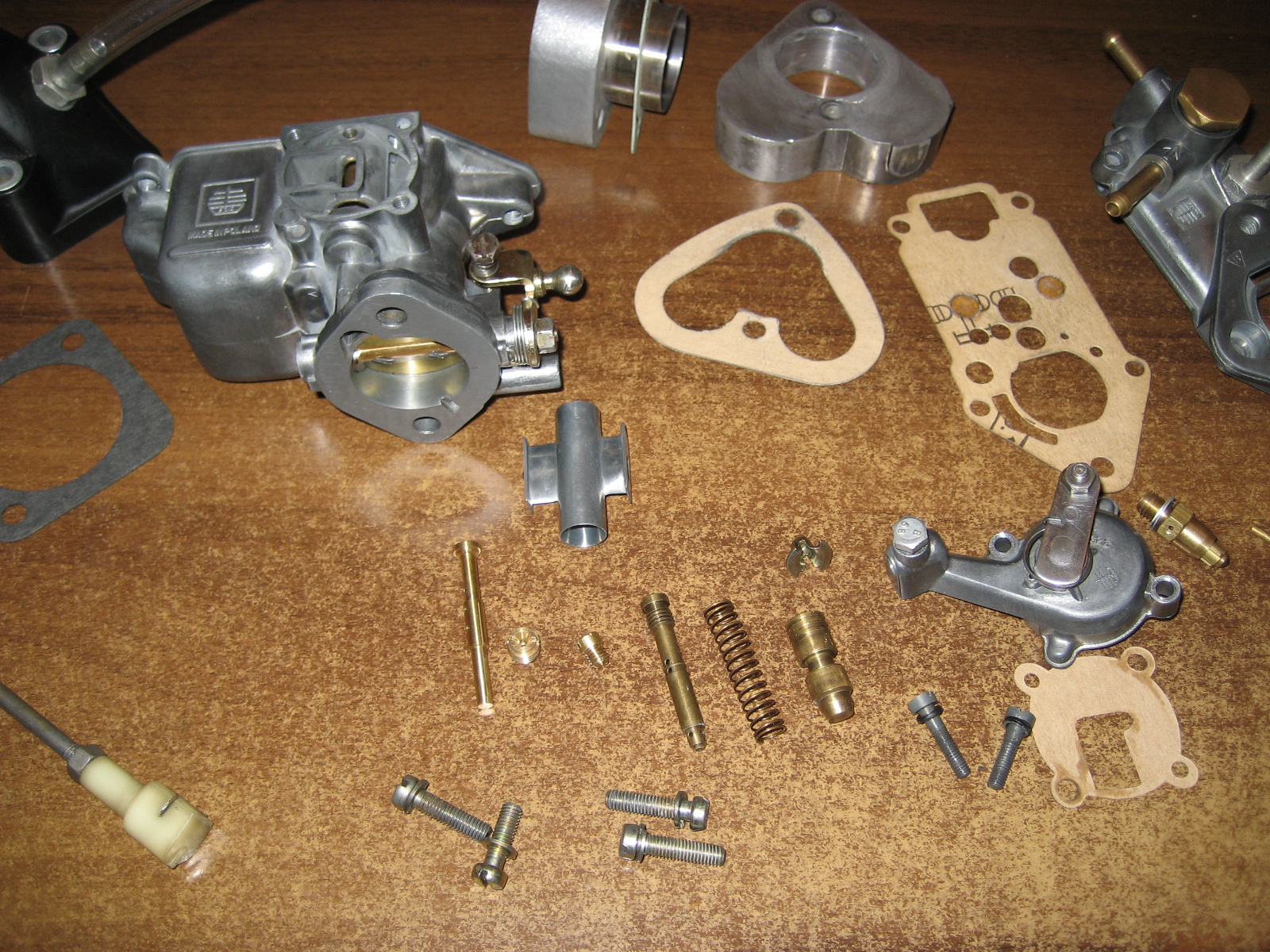

r3mix - 2015-10-11, 15:02
W ostatnim wpisie zapomniałem napisać, że zrobiłem mu pełną konserwację nadwozia i podwozia. Trochę na początku śmierdziało, ale już ten zapach wywietrzał :E
Byłem ostatnio na złomie i akurat stał sobie FL. Kompletny, ale w stanie fatalnym. Powyciągałem sobie z niego lepsze części i tak oto po małym targowaniu za całe 50zł kupiłem:

zolo - 2016-06-19, 18:56
Ja miałem coś takiego:
http://obrazki.elektroda...._1402428143.jpg
http://obrazki.elektroda...._1402428146.jpg
http://obrazki.elektroda...._1402428160.jpg
http://obrazki.elektroda...._1402428156.jpg
http://obrazki.elektroda...._1402428150.jpg
Gardzieli nie rób na lustro bo to nic nie daje, no daje ale więcej bezsensownej roboty :D
Rurkę emulsyjna daj f8 powietrza 180 a paliwa wedle uznania.
r3mix - 2016-06-19, 19:08
Dzięki wielkie. Bardzo mi się to przyda.
Jak wyciągałem gaźnik to jeszcze nasunęło mi się jeszcze jedno pytanie: co zrobić z podstawką pod gaźnik (w sensie jak załatać to serduszko, w taki sposób, żeby dało się założyć tą podstawkę)? Rozwiercić i wbić aluminiową tulejkę (tylko skąd taką dorwać), załatać włóknem szklanym, a może jeszcze coś innego?
Depsu95 - 2016-06-19, 19:25
w końcu jakies sensowne zdjecia gaźnika po modach, kazdy pisze ze opisy sa w necie razem ze zdjeciami, ale wiekszosc to jeden i ten sam rysunek techniczny sprzed 30 lat i nic wiecej, pierwszy raz widze ten mod z przewodem

Gaźnik: takie przeróbki, co ostatnio + wymieniona ośka przepustnicy i ścięta prawie na płasko (poprzednia miała taki luz, że byłem w szoku, że to jeszcze jeździło).
